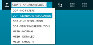

PC-DMIS는 이동식 장치에 연결하고 활성 프로브가 레이저 스캐너인 경우 그래픽 디스플레이 창에 이동식 스캔 위젯 도구바를 자동으로 보여준다. 이동식 장치에 연결하고 활성 프로브가 레이저 스캐너인 경우, 이동식 스캔 위젯 도구바를 보여주거나 숨기기위해 이동식 스캔 위젯 버튼을 사용할 수 있다. 점구름, QuickCloud메쉬 도구바 (보기 | 도구바)에서 이동식 스캔 위젯 버튼을 찾을 수 있다.
이동식의 경우, 커서가 편집 창에서 프로파일 명령에 있지 않고 편집 창에서 커서가 있는 또다른 프로파일 명령이 있으면 PC-DMIS는 자동으로 새 프로파일 명령을 삽입한다.
이들 조건이 충족되면, 삽입하기위해 이동식 스캔 위젯에서 프로파일을 선택할 수 있다.
이동식 스캔 위젯에서 레이저 스캔 프로파일 삽입
이동식을 위해 구성된 PC-DMIS에 이 방법만을 사용할 수 있다.
커서가 편집 창의 프로파일에 있는 경우, 그것을 이동식 스캔 위젯에서 변경할 수 있다. 이것을 수행하기위해, 편집 창의 기존 프로파일에 커서를 놓고 위젯의 프로파일 목록에서 새 프로파일을 선택한다.
프로파일 명령은 편집 창에서 새 프로파일로 자동 업데이트된다.
