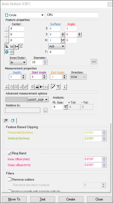

자동 특성 대화상자 - 원
레이저 자동 원을 만들기 위해:
자동 특성 대화상자를 연다, 그리고 원을 선택한다.
다음 중 하나를 수행한다:
원에 위치와 벡터를 주기 위해 CAD 를 클릭한다. 나머지 정보는 수동으로 입력한다.
그래픽 디스플레이 창에서, 원 위치로 기계를 이동하기 위해 레이저 탭을 사용한다. 그다음은, 특성 속성 영역에서, 기계에서 지점 읽기
를 클릭한다. 지름, 깊이 및 기타 매개변수와 같은 나머지 정보를 수동으로 입력한다.
X, Y, Z, I, J, K, 지름, 깊이 그리고 다른 매개변수를 위한 모든 이론상의 정보를 수동으로 입력한다.
프로브 도구상자 탭에 필요한 정보를 입력한다. 정보를 입력하기 위해 레이저 스캔 속성, 레이저 필터 속성, 그리고 레이저 절단 영역 속성 탭을 본다.
원하면, 특성을 테스트하기 위해 테스트 버튼을 클릭한다.
경고: 이것을 수행할때, 기계가 움직인다. 부상을 방지하기 위해, 기계에서 멀리 떨어져 있는다. 하드웨어 손상을 방지하기 위해, 느린 속도로 기계를 실행한다.
만들기 버튼을 클릭한다음 닫기 를 클릭한다.
현재, 레이저 센서로 내부 원 (구멍들) 만을 측정할 수 있다.
