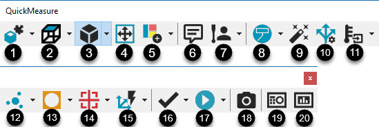

QuickMeasure 도구바
휴대용 사용자를 위한 QuickMeasure 도구바
이동식 QuickMeasure 도구바는 이동식 사용자를 위한 작업의 일반적인 흐름을 보여준다. 그것을 사용하기 위해, 뷰 | 도구바 | QuickMeasure 를 선택한다.
도구바는 많은 버튼을 위한 드롭다운 기능을 제공한다. PC-DMIS 는 각각의 이들 버튼을 위한 최종 선택된 옵션을 저장하고 다음번 소프트웨어가 QuickMeasure 도구바를 보여줄때 그것을 보여준다.
뷰 | 도구바 | 사용자 정의 메뉴 옵션의 사용자 정의할 수 있는 도구바에 드롭다운 버튼을 추가할 수 있다. 상세 정보는, PC-DMIS 핵심 문서에서 "도구바 사용자정의" 항목을 본다.
다음의 버튼을 사용할 수 있다:
1. CAD 설정 버튼과 드롭다운 화살표 - CAD 모델을 설정하는 옵션을 제공한다.
CAD 설정 도구바를 보여주기 위해 작은 검정 화살표를 클릭한다:

2. 그래픽 뷰 버튼과 드롭다운 화살표 - 버튼에 보여진 그래픽 뷰로 그래픽 디스플레이 창을 재지정한다.

3. 그래픽 항목 버튼과 드롭다운 화살표 - 버튼에 보여진 그래픽 항목 속성을 보여주거나 숨기기 위해 그래픽 디스플레이 창을 변경한다.

4. 맞게 크기 조정 (Ctrl+Z) - 그래픽 디스플레이 창내에 전체적으로 맞게 부품 이미지를 다시 그린다. 이 기능은 이미지가 너무 크거나 또는 작아질때마다 유용하다. 키보드에서 Ctrl+Z 를 눌러서 이미지를 다시 그릴 수 있다.
5. 그래픽 뷰셋 버튼과 드롭다운 화살표 - 보여지는 버튼에 따라, 클릭했을때, 현재 뷰셋은 저장될 수 있다, 또는 기존 뷰셋은 재호출될 수 있다.

6. 다른 주석 유형을 측정 루틴에 삽입할 수 있도록 주석 대화상자를 연다. 기본값에 의해, 소프트웨어는 운영자 옵션을 선택한다.

7. 프로브 모드 버튼과 드롭다운 화살표 - 버튼에 보여지는 프로브 모드 특성을 설정하고 측정 루틴에 특성을 추가한다.

8. 그래픽 모드 버튼 - 프로그램 모드 또는 변환 모드, 버튼에 보여진 아이콘과 관련된 화면 모드를 설정한다.

9. 신속 시작 토글 버튼 - 신속 시작 기능의 켜기와 끄기를 토글한다. 상세 정보는, PC-DMIS 핵심 문서의 "다른 창, 편집기, 그리고 도구 사용" 단락에서 "신속 시작 인터페이스 사용" 항목을 본다.
10. 측정 방법 편집기 버튼 - 모든 자동 특성을 위한 설정을 수정하고 사용자 정의 그룹으로 저장할 수 있도록 측정 방법 편집기 대화상자를 연다. 상세 정보는, PC-DMIS 핵심 문서의 "선호에 따른 설정" 단락에서 "측정 방법 편집기 사용" 항목을 본다.
11. 게이지 버튼 - 캘리퍼스, 두께 또는 온도 명령을 현재의 측정 루틴에 추가하기위해 게이지 대화상자를 연다.

12. 자동 특성 버튼과 드롭-다운 화살표 - 버튼에 보여진 아이콘과 관련된 자동 특성 대화상자를 보여준다. 대화상자에서, 측정 루틴에 삽입하기 위해 사용할 수 있는 특성 명령을 선택할 수 있다.

13. 구성된 특성 버튼과 드롭다운 화살표 - 버튼에 보여진 아이콘과 관련된 구성된 특성 대화상자를 보여준다. 대화상자에서, 측정 루틴에 삽입하기 위해 사용할 수 있는 특성 명령을 선택할 수 있다.

14. 측정 버튼과 드롭 다운 화살표 - 버튼에 보여진 아이콘과 관련되는 측정 대화상자를 보여준다. 대화상자에서, 측정 루틴에 삽입할 사용할 수 있는 측정 명령을 선택할 수 있다.

15. 좌표일치 버튼과 드롭다운 화살표 - 좌표일치 옵션은 선택한 특성의 유형을 기반으로 정의된다, 그들이 선택된 순서, 그리고 특성의 지점은 서로 관련된다.

16. 표시 버튼과 드롭다운 화살표 - 드롭다운 도구바에서의 선택에 따라, 버튼은 편집창의 현재 선택된 특성을 표시하고, 모든 특성을 표시하거나, 모든 표시된 특성을 지운다.

17. 실행 버튼과 드롭다운 화살표 - 현재 표시된 특성을 위한 측정 절차를 실행한다.

18. 스냅샷 버튼 - 현재 그래픽 디스플레이 창 상태의 SNAPSHOT 명령을 편집 창에 삽입한다. 이 명령을 실행할 때, 해당 상태의 이미지 캡처를 보고서에 삽입한다. 상세 정보는, PC-DMIS 핵심 문서의 "보고서 명령 삽입" 단락에서 "스냅샷 삽입" 을 참조한다.
19. 상태 창 - 상태 창을 보여준다. Quick Start 도구바에서 그들을 만드는 동안, 특성 실행, 측정 만들기 또는 수정하는 동안, 그리고 상태창이 열린 상태로 편집창에서 항목을 또한 클릭해서, 명령과 특성을 미리보기하기 위해 이 창을 사용할 수 있다. 상태 창에 관한 상세 정보는, PC-DMIS 핵심 문서에서 "다른 창, 편집기, 그리고 도구 사용" 단락에서 "상태창 사용" 항목을 본다.
20. 보고서 창 - 보고서 창을 보여준다. 측정 루틴의 실행 후, 이 창은 측정 결과를 보여주고, 기본 보고서 템플릿에 따라 출력을 자동으로 구성한다. PC-DMIS 핵심 문서의 "측정 결과 보고" 단락에서 "보고서 창 정보" 를 본다.
