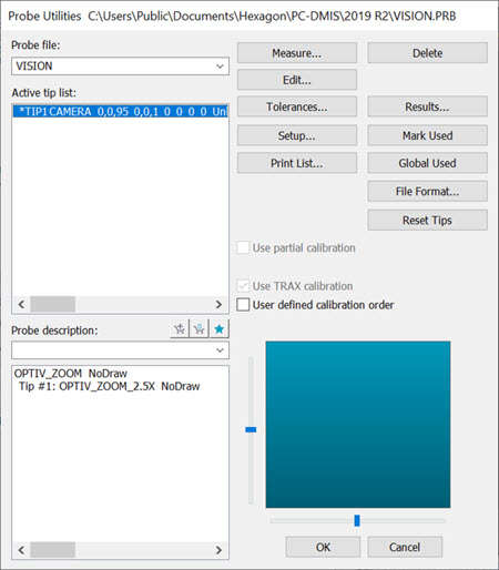

프로브 유틸리티 대화상자를 사용해서 Vision 프로브를 조정할 수 있다. 대부분의 경우, Vision 프로브로 측정하기 전에 각 조정을 완료해야한다.
이 대화상자를 열기 위해, 편집창으로부터 이미 추가된 프로브를 선택한다. 그런다음 F9 를 클릭하거나 또는 삽입 | 하드웨어 정의 | 프로브 메뉴 항목을 선택한다.
프로브 유틸리티 대화상자 - 명시된 비전 프로브
필요한 구성 요소로 비전 프로브를 정의한다. 그런다음 활성 팁 목록에서 팁을 선택한다음, 프로브 조정 대화상자를 열기 위해 측정을 클릭한다

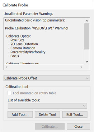

프로브 조정하기 대화상자
프로브 조정 대화상자는 다음의 조정을 선택하고 수행할 수 있게 한다. 보여진 순서대로 조정해야한다.
프로브 오프셋 및 조명 조정의 경우, 먼저 픽셀 크기를 조정해야한다. 그렇지 않은 경우, PC-DMIS는 조정 버튼을 비활성화하고 대화 상자에 경고 메시지를 보여준다. 상세 정보는, "광 조정" 항목에서 "픽셀 크기"설명을 참조한다.
