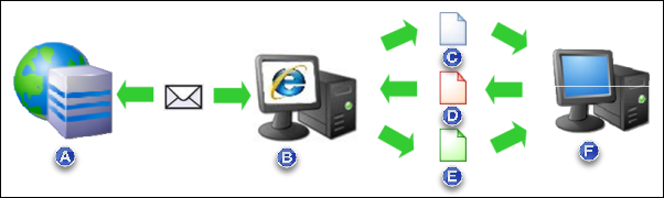

(A) - Hexagon Manufacturing Intelligence 许可证服务器
(B) - 使电脑联网
(C) - 打开文件
(D) - =请求文件
(E) - 反应文件
(F) - 目标电脑
收到授权 ID 时,请使用以下步骤脱机激活、传回或更新许可证:
在具有互联网连接的计算机或其他设备上,请求.clmstart文件。从激活服务获取 .clmreq 文件需要 .clmstart 文件。
