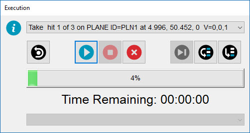

  1. 选择文件 | 执行以打开执行对话框并开始测量过程。
如果PC-DMIS在测量例程执行过程中检测到错误,则错误将显示在执行对话框的机器错误列表中。在测量例程可以继续之前,您需要解决错误。准备好继续时,单击继续按钮以完成测量例程的执行。
有关执行对话框中选项的完整信息,请参见 PC-DMIS 核心文档中的“使用执行对话框”主题。
  1. 阅读执行对话框中的说明。按照请求采集指定的测点。确保只有红宝石测尖接触零件而不是测头杆。
PC-DMIS检测每个测点并自动显示消息以采集下一个测点。
执行对话框中的说明
“执行”对话框中的说明
PC-DMIS 要求您在“图形显示”窗口中所示的大概位置使用测头手动采集这些测点。
