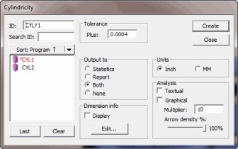

评价圆柱度

ID Feature Search ID Feature List box Last button Clear button Tolerances for Roundness Dimensions Output To area Display check box Edit button Create button Close button Units area Analysis area
“评价圆柱度”对话框
插入 | 尺寸 | 圆柱度菜单选项用于确定圆柱的圆柱度。此尺寸类型可以看作是单边的,即只应用一个正公差值。
对于传统的圆和圆柱尺寸以及位置尺寸的RN线,特征解决办法用于计算尺寸。默认为最小二乘方。但可选择使用最小间隔、最大内接、最小外切或固定半径回归算法来解决特征。
FCF 圆度和圆柱度另一方面按照Y14.5标准使用Chebychev代数(最小/最大)计算。由于计算的更改,圆度和圆柱度 FCF 尺寸的计算值一般比传统值稍小。
采用 Chebychev 算法的 FCF 形状尺寸包括平面度和直线度。
