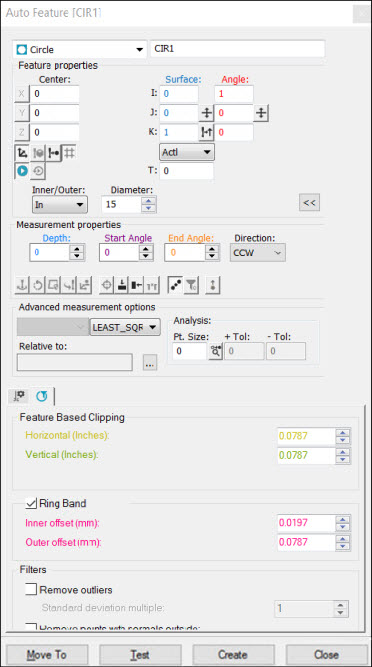

激光圆
自动测量对话框-圆
要创建激光自动圆:
  1. 访问自动特征对话框,并选择圆形。
  2. 执行以下其中一项操作:
  1. 在测头工具箱选项卡上输入必要的信息。循环浏览激光扫描属性、激光筛选属性以及激光剪裁属性选项卡来输入信息。
  2. 若需要,可单击测试按钮来测试特征。
警告:执行此操作时,测量机将移动。为避免受伤,请远离测量机。为避免硬件损坏,请以较低速度运行测量机。
  1. 单击创建按钮,然后单击关闭。
当前使用激光测头只能够测量内圆(孔)。
