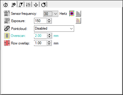

激光扫描属性选项卡定义PC-DMIS如何采集扫描数据,以及是否在“图形显示”窗口中显示扫描线和特征可视化。
显示/隐藏条纹 - 该按钮切换显示零件模型上的激光条纹。单击此按钮,允许激光扫描条纹实时显示在“图形显示”窗口中。PC-DMIS 将条纹在“图形显示”窗口中的显示限制在特征标称距离加过扫描值。软件使用Overscan值来控制剪裁量和条纹的可见性。下图给出了这些条纹显示方式的示例。
扫描特征显示条纹
声音 开/关 - 该按钮声音开关切换。参见“使用声音事件”。
可视化工具 开/关 - 该按钮切换是否显示彩色可视化工具。更多信息,参见“了解可视化工具”。
显示/隐藏隔离点 - 此按钮根据当前设置切换软件传递给特征提取器引擎的那些点的显示。
初始化测头 - 此按钮启动或初始化激光。在初始化激光之前,您无法使用激光进行任何操作。需要大约15秒。按钮出现在此选项卡上,用于便携配置。
投影仪:仅用于手动关节臂上的 V5 Perceptron 测头。单击此按钮可打开投射在零件上的投射红光网格。就像目标上的十字线。当测头朝向或远离零件移动时,测头的激光扫描线会穿过此目标。为了得到最佳效果,激光的扫描线应该与该目标的中心线对齐。这与扫描线指示器的功能相同,帮助在测量零件时使测头保持在最佳高度。由于此功能仅在手动应用程序中起作用,因此如果在自动特征对话框中使用测头工具箱,则PC-DMIS将禁用此图标。
自动缩放开/关 - 该按钮打开或关闭激光自动缩放功能。开始扫描后,自动缩放动态移动、缩放、旋转含“图形显示”窗口中激光数据的视图及调整该视图大小,显示传入数据。
您可以使用向上、向下箭头覆盖限制或将一个值输入任一方框中。然而,您的测量机拒绝无效值,并转为有效数字。
