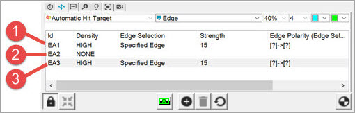

直线特征的自动特征对话框中的测头工具箱中对所生成的目标进行了定义。
测头工具箱中的测点结果
在上图中:
1 - 单击 1 和 2 定义的目标
2 - 单击 2 和 3 定义的目标
3 - 单击 3 和 4 定义的目标

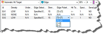

执行活动目标后,可编辑目标宽度、棱边类型、棱边极性、焦点和过滤器等参数。若对上述任一参数作出更改,将触发对上次活动目标的重新执行。
  1. 右击影像选项卡,显示弹出菜单。
  1. 单击焦点、棱边选择或点密度并根据需要选择相应菜单项对其进行编辑。单击重置,删除所有测点并清除所有目标。
  2. 单击并拖动目标区域边界框上的任一句柄,根据需要调整目标区域的大小。
  1. 单击每个棱边极性字段,根据需要更改设置。
对上次活动目标作出的更改导致重新启动自动执行。
