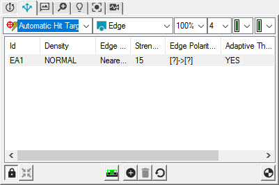

要使用大特征的目标模式,请执行以下操作:
  1. 单击沿直线特征的自动特征对话框的测头工具箱中触测目标选项卡的底部排列的大特征模式图标。
大特征模式选项仅对自动触测目标类型可用。
关闭 PC-DMIS 时,按钮的状态将被保存。下次启动 PC-DMIS 时,按钮将处于与上次关闭 PC-DMIS 时的状态相同的状态(“开”或“关”)。
  1. 单击按钮以在“开”和“关”状态之间切换。每次切换按钮,都会显示警告对话框。
