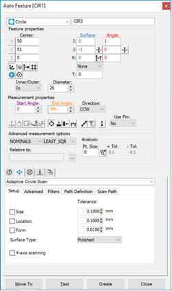

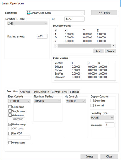

自动功能扫描策略和旧扫描有一个额外的复选框,称为4轴扫描。
圆形自动特征对话框,带有用于自适应圆扫描的4轴扫描选项
线性打开扫描对话框,带有4轴扫描选项
