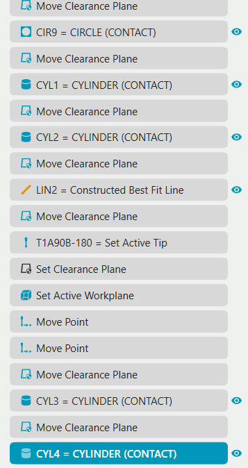

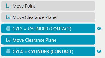

  2. 选择查看 | 摘要模式,将“编辑”窗口置于摘要模式。
  3. 在“编辑”窗口中,选择 CYL3、其下方的安全平面和 CYL4
  1. 剪切并粘贴这三个命令,以使它们现在位于第二个 MOVE/POINT 命令的下面。
  2. 检查您的工件。从 CIR9 下拉的编辑窗口的最后一部分应该如下所示:
