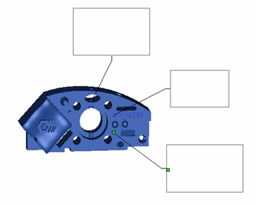

正确完成操作后,引导线将自动在两个对象之间捕捉,因此若您后来更改了对象的位置,引导线将相应更改大小并进行移动。例如,此图显示了一个 CadReportObject 对象,它周围有三个 标签 对象,这三个对象均连接了引导线对象。
在 CADReportObject 中绘制的三个带引导线对象的标签对象。
CadReportObject 中绘制的三个带引导线对象的 Label 对象

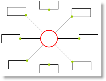

在真实报告窗口中, 根据标签相对特征的位置, 指引线将附在标签的一个边缘或角处。考虑这个图形例子。它说明用户相对于特征(红圈)放置标签(矩形)的位置改变指引线在标签上连接(绿点)的位置。
标号图形示例和引导线连接位置
