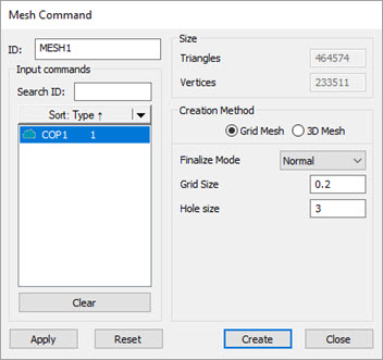

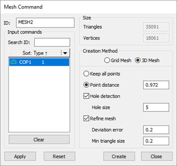

您可以从创建网格对话框中创建栅网网格或3D网格。
必须启用网格许可证以使用或查看此选项。
请按照以下过程之一创建适当的网格特征:
3D网格是首选方法,通常会产生更好的网格。当原始COP的扫描使用点云网格显示选项时,可以使用栅网网格方法的设计。当您将栅网网格方法与COP一起使用时,并且未使用网格显示选项进行扫描时,结果可能是网格不完整或定义不明确。创建网格是一项耗时的操作。
有关点云显示选项的详细信息,请参阅本文档中的“点云显示区域”。
完成后,您可以执行以下任一操作:
单击重置按钮,从“编辑”和“图形显示”窗口删除已创建的网格。
如果您未单击创建以创建网格特征,请单击关闭关闭对话框并取消网格操作。
