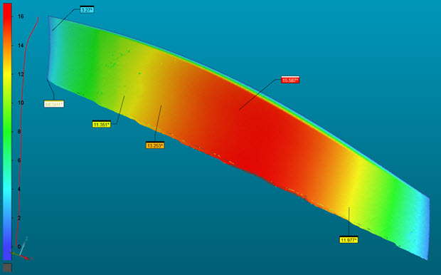

使用网格数据对象的厚度颜色图示例
在上面的示例中,PC-DMIS在“编辑”窗口中创建此命令:
MESHTHKCOLORMAP1=MESH/OPER,THICKNESSCOLORMAP,,SHOW PARAMETERS=NO TRIANGLES=170479,VERTICES=85473,REF=MESH1,,,,
