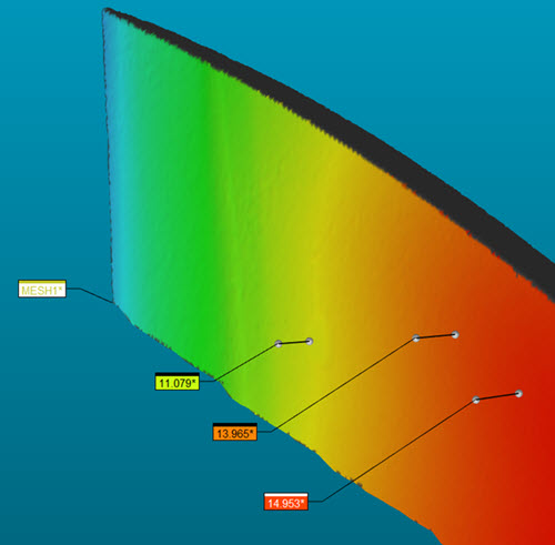

要了解PC-DMIS如何测量注释点,您可以显示初始点击点、零件厚度另一侧的点和连接线。单击显示注释相对点复选框以启用此功能。
您可以从CAD和图形设置对话框(编辑 | 图形显示窗口 | OpenGL)上OpenGL选项卡的点云区域更改注释点的大小和连接线的厚度。有关详细信息,请参阅PC-DMIS核心文档“设置首选项”一章中的“更改OpenGL选项”。
厚度颜色图示例,选中“显示注释相对点”复选框
