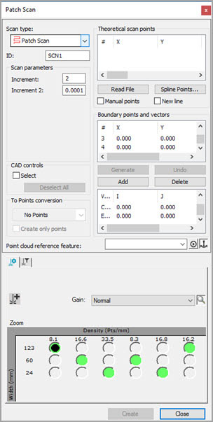

片区扫描对话框
片区扫描方法根据扫描参数扫描零件曲面。(片区扫描类似一系列彼此平行的开放路径。)进行每条扫描线时,测头始终保持在切割平面内。该法使用增量值确定每条线上的点距。当扫描到达行末的边界时,扫描将按照增量 2 的值移至下一行,并从反方向开始新的扫描线。下图描述了此过程。
片区扫描增量示例
