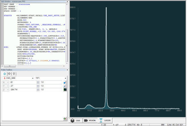

如果测量例程中的活动测尖是色差白光传感器 (CWS),PC-DMIS 影像测量 将添加一个带有频谱图的激光选项卡。软件未执行测量例程时,频谱图显示 CWS 信号(“噪音”)的结构。这有助于选择照明和频度等参数的最佳设置。
请注意以下内容:
在执行测量例程期间,PC-DMIS 不会更新频谱图。
选取激光选项卡并进行更新时,CWS 强度和距离读数不会显示在测头读数窗口中。
这里是使用频谱图的最低要求:
CHRocodile S 或 CHRocodile SE 白光传感器
CHRocodile 固件版本始自 5.97
经由 USB 缆线连接至个人计算机的 CHRocodile 传感器
X 轴 - 频谱图的 X 轴代表传感器与位于传感器总范围 1/1000 步的零件之间的未校验或原始距离。由于 Z 轴向正方向移动,图谱的峰值从左向右移动。因为显示器显示原始数据,所有图谱峰值的移动并不是线性的。
Y 轴 - 频谱图的 Y 轴显示信号强度。对于距离测量的最佳结果,应存在一个单独且清晰的主峰值,与此示例中所示类似:
激光视图选项卡中的频谱图示例
