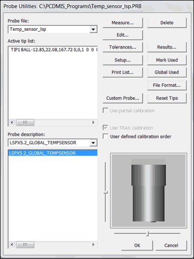

El gráfico siguiente muestra un ejemplo de sensor de temperatura montado en un cabezal de sonda CMM.
Ejemplo de cuadro de diálogo Utilidades de sonda para un sensor
