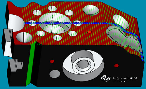

El UniScan realiza el análisis de escaneado en función del volumen de la máquina si tiene un comando de inserción de máquina en la rutina de medición. Si la pieza está colocada de tal manera que algunas áreas de las caras seleccionadas no se pueden escanear a causa de los límites del volumen de la máquina, PC-DMIS le notifica de ello. El software colorea estas área en color negro para hacerle saber que no se han podido escanear debido a la posición de la pieza en el volumen de la máquina.
Ejemplo de UniScan con las áreas que no se han podido escanear en color negro

Ejemplo del UniScan después de que finalice el análisis del escaneado pero antes de crear el escaneado
Ejemplo del UniScan después de que el escaneado se cree y se ejecute
