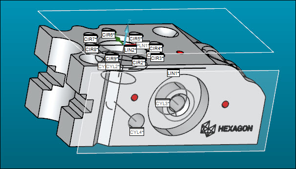

  3. Haga clic en el icono Mostrar plano de seguridad () de nuevo para ver los planos de seguridad. Deben tener el siguiente aspecto:
Segundo plano de seguridad
