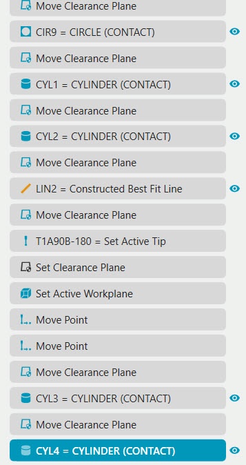

Seleccione Ver | Modo Resumen para poner la ventana de edición en modo Resumen.
En la ventana de edición, seleccione CIL3, el plano de seguridad que hay debajo y CIL4:
Corte y pegue esos tres comandos de modo que queden debajo del segundo comando MOV/PUNTO.
Compruebe su trabajo. La parte final de la ventana de edición, a partir de CIR9, deberá tener este aspecto:
Elija Ver | Modo Comando para que la ventana de edición vuelva al modo Comando.
Si tiene que realizar ajustes, puede modificar los valores directamente en la ventana de edición y también arrastrar, cortar y pegar los comandos en otras ubicaciones. Asimismo, puede pulsar F9 en la mayoría de los comandos para acceder a un cuadro de diálogo en el que se pueden cambiar los valores.
