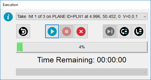

  1. Seleccione Archivo | Ejecutar para abrir el cuadro de diálogo Ejecución e iniciar el proceso de medición.
Si PC-DMIS detecta un error durante el proceso de ejecución de la rutina de medición, el error aparecerá en la lista Errores de máquina del cuadro de diálogo Ejecución. Tendrá que solucionar el error para que la rutina de medición pueda seguir adelante. Cuando esté listo para continuar, haga clic en el botón Continuar para completar la ejecución de la rutina de medición.
Para obtener información completa acerca de las opciones del cuadro de diálogo Ejecución, consulte el tema "Usar el cuadro de diálogo Ejecución" en la documentación de PC-DMIS principal.
  1. Lea las instrucciones del cuadro de diálogo Ejecución. Siga las solicitudes para tomar los contactos especificados. Asegúrese de que entra en contacto con la pieza la punta de rubí, no el vástago de la sonda.
PC-DMIS detecta cada contacto y muestra automáticamente el mensaje que indica que se ha de tomar el siguiente contacto.
Instrucciones del cuadro de diálogo Ejecución
PC-DMIS le indicará que tome manualmente estos contactos con la sonda en la ubicación aproximada que se indica en la ventana gráfica.
