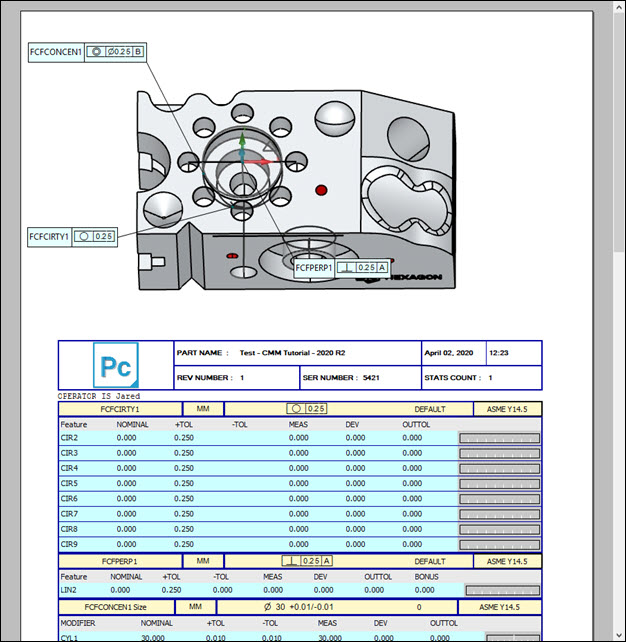

Una vez que PC-DMIS ejecute la rutina de medición, imprimirá el informe automáticamente en el dispositivo de salida que especifique en el cuadro de diálogo Configuración de salida (Archivo | Imprimir | Configurar impresión de ventana de informe). Dado que ha elegido la salida en formato PDF en un paso anterior, el informe se envía al mismo directorio que la rutina de medición.
Seleccione Ver | Ventana de informe para ver el informe final en la ventana de informe.
En la imagen anterior se muestra la primera página del informe Texto y CAD. Observe que no hay datos de medición. Esto se debe a que esta imagen proviene de PC-DMIS en modo offline (sin una CMM real). Si ejecuta la rutina de medición con una CMM real que sondea una pieza real, el informe contendrá los datos medidos correspondientes.
Con la ventana de informe puede mostrar variaciones de los mismos datos de medición cuando se aplican las plantillas de informe predefinidas que se incluyen con PC-DMIS. También puede hacer clic con el botón derecho del ratón en las diferentes áreas del informe para alternar la visualización de los elementos disponibles.
