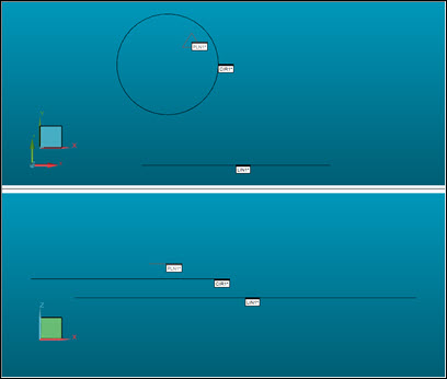

Paso 8: Cambiar la escala de la imagen
El icono Zoom total () de la barra de herramientas Modos Gráfico permite cambiar la escala de la imagen en la ventana gráfica.
Una vez que haya medido los tres elementos, haga clic en el icono Zoom total (o seleccione Operación | Ventana gráfica | Zoom total) para mostrar todos los elementos medidos en la ventana gráfica.
Todos los elementos - Escalados
Ventana gráfica con elementos medidos
El próximo paso del proceso de medición consiste en crear una alineación.
Vaya al siguiente paso: "Crear una alineación"
