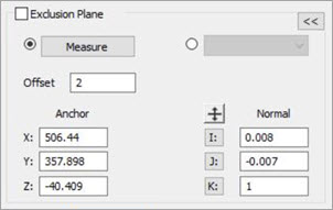

Puede utilizar los planos de exclusión para eliminar todos los puntos del área definida del plano. Para activar esta función seleccione la casilla Plano de exclusión.
Puede hacer clic en el botón Contraer
para ocultar las secciones del cuadro de diálogo Valores de recopilación de datos de láser o hacer clic en el botón Expandir
para mostrar las secciones ocultas del cuadro de diálogo.
Cuando se selecciona la casilla de verificación Plano de exclusión, el software activa el botón Parámetros de recopilación de datos de nube de puntos (
) para el plano de exclusión definido. Si el botón de la barra de herramientas está en estado activo, el filtrado está activado. Una vez activado, el software utiliza el plano de exclusión la siguiente vez que se ejecuta la rutina de medición.
Puede saber cuándo está activo el plano de exclusión en la rutina de medición observando cómo aparece el botón Parámetros de recopilación de datos de nube de puntos en la barra de herramientas QuickCloud o Nube de puntos. Si el botón está presionado, el plano de exclusión está activo; en caso contrario, no está activo.
Existen tres formas de definir el plano de exclusión:
1. Medir
Utilizar una sonda de contacto o un sensor láser para medir el plano de exclusión.
Haga clic en el botón Medir y luego tome tres contactos con una sonda de contacto para medir el plano de exclusión. Con un sensor láser, escanee el área del plano. Si ya existe una alineación, el plano quedará definido de forma automática en esa alineación. De lo contrario, el plano se define mediante las coordenadas de máquina. Si eso cambia, tendrá que volver a definir el plano.
2. Introducir los valores XYZ e IJK
También puede definir el plano de exclusión según su vector perpendicular y un punto de anclaje. El plano de exclusión es independiente del filtrado de datos.
Para definir un plano de exclusión:
Edite las posiciones de anclaje XYZ si es necesario.
Haga clic en el botón I, J o K perpendicular al que el plano es relativo y edite el valor si es necesario. Para cambiar automáticamente la dirección del valor perpendicular puede hacer clic en el botón Dirección invertida
Si PC-DMIS está en modo online, puede hacer clic en el botón Medir para medir el plano de exclusión definido.
Haga clic en Aceptar para guardar los valores.
3. Seleccionar un plano existente
Seleccione un plano existente (un plano que ya exista en la rutina de medición) en la lista Elemento de plano de exclusión. Los campos Anclaje y Perpendicular (vector) se actualizan pertinentemente.
Al seleccionar un plano existente, cuando se vuelve a ejecutar la rutina de medición y se vuelve a medir el plano, este pasa a ser el nuevo plano de exclusión que se utiliza para la NDP. Esto resulta útil para dispositivos portátiles si se mueve el dispositivo o se mueve la pieza a otra superficie.
Offset: Se aplica un offset al plano en la dirección perpendicular según el valor introducido (en las unidades de la rutina de medición).
