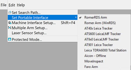

Puede seleccionar o conectar la interfaz portátil durante el arranque.
Para hacerlo:
Inicie PC-DMIS, pero no abra una rutina de medición.
En la pantalla de inicio de PC-DMIS, haga clic en Editar | Establecer interfaz portátil en el menú.
Seleccione la interfaz portátil que desee que PC-DMIS ejecute en la lista de interfaces disponibles. Una marca de verificación identifica la interfaz portátil activa.
Puede deseleccionar una interfaz portátil seleccionada y ejecutar PC-DMIS sin seleccionar una interfaz portátil. En ese caso, el software utiliza el archivo interfac.dll (si existe) la próxima vez que se inicie PC-DMIS.
Cuando se selecciona un dispositivo en el menú, el software conecta la interfaz dinámicamente sin tener que cerrar y volver a abrir PC-DMIS.
Cuando se selecciona una interfaz portátil:
La barra de estado muestra la interfaz seleccionada y el estado de la máquina.
Las barras de herramientas específicas de la interfaz seleccionada están disponibles, pero no se muestran automáticamente. Si trabaja con varias interfaces portátiles, puede definir un diseño en PC-DMIS para cada tipo de interfaz portátil y, a continuación, guardarlos en la barra de herramientas Diseños de ventanas. De esta manera ahorra tiempo al no tener que volver a definir los componentes de pantalla de PC-DMIS siempre que cambian las interfaces. Para obtener información detallada sobre cómo configurar diseños de ventana PC-DMIS, consulte "Configurar la ventana de vistas" en la documentación de principal de PC-DMIS.
A - LeicaLMF
B - Escaneado RomerRDS
C - Aicon offline
