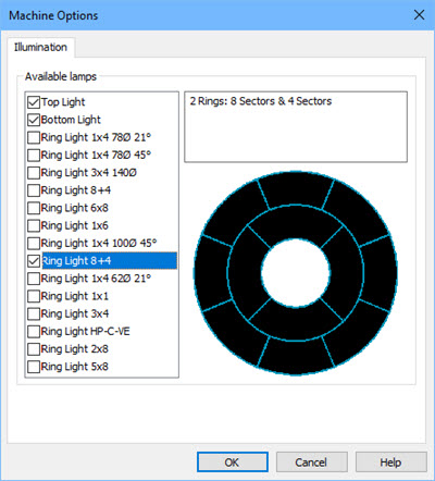

Desde una rutina ya existente que tenga una sola luz de anillo, puede realizar la migración a una luz de anillo diferente sin cargar la rutina de medición en una máquina.
Para hacerlo:
Inicie PC-DMIS en modo offline pero NO cargue una rutina de medición.
Abra el cuadro de diálogo Opciones de máquina (Edición | Configurar interfaz máquina).
En la ficha Iluminación, seleccione la configuración de luz de anillo específica para la rutina de medición.
Cuadro de diálogo Opciones de máquina - Ficha Iluminación para la migración de la luz de anillo
No puede cambiar la luz de anillo si hay cargada una rutina de medición.
Si desea migrar una rutina de medición que incluye una luz de anillo específica a una luz de anillo diferente, PC-DMIS le permite seleccionar la nueva luz de anillo en el cuadro de diálogo Opciones de máquina. A continuación puede abrir la rutina de medición, que utilizará la nueva luz de anillo.

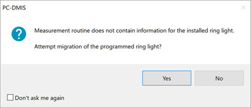

Con PC-DMIS online, si ejecuta una rutina de medición de una máquina en otra máquina que tiene una configuración de luz de anillo diferente, el software lo detecta y le pregunta si desea migrar los valores de luz de anillo para que se correspondan con los valores nuevos.
Si hay más de una luz de anillo en la rutina de medición, PC-DMIS utiliza el método antiguo, que le exige seleccionar una luz de anillo para migrar.
Si selecciona No en el mensaje anterior, no se lleva a cabo la migración y la rutina de medición se abre como ocurría en las versiones anteriores de PC-DMIS.
Si selecciona Sí, PC-DMIS intenta migrar los valores de luz de anillo.

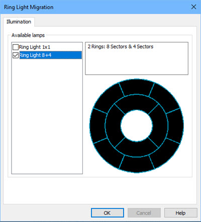

Rutinas de medición heredadas
En el caso de las rutinas de medición creadas antes de la versión 2019 R2 de PC-DMIS, el proceso de migración de la luz de anillo requiere un paso adicional a causa de la falta de información.
Cuando abre una rutina de medición heredada con una luz de anillo, PC-DMIS abre el cuadro de diálogo Migración de la luz de anillo y le pide instrucciones en la barra de estado para seleccionar la luz de anillo con la que se creó la rutina de medición.
Cuadro de diálogo Migración de la luz de anillo
Una vez que seleccione la luz de anillo, haga clic en Aceptar y, a continuación, guarde la rutina de medición en el formato 2019 R2 o posterior. Después puede seguir el procedimiento de migración Offline u Online para completar el proceso.
