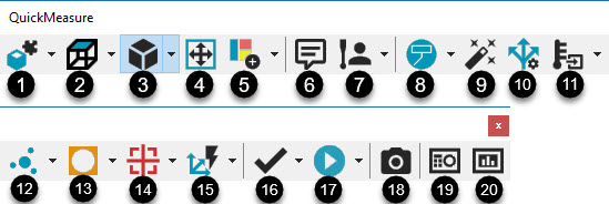

QuickMeasure Araç Çubuğu
Taşınabilir kullanıcıları için QuickMeasure araç çubuğu
Taşınabilir QuickMeasure araç çubuğu, Taşınabilir kullanıcıları için tipik bir işlem akışını modeller. Erişmek için, Görünüm | Araç Çubukları | QuickMeasure'yi seçin.
Araç çubuğu, birçok düğme için aşağı açılır kutu işlevi sağlar. PC-DMIS düğmelerin her biri için en son seçilen seçeneği saklar ve yazılım HızlıÖlç araç çubuğunu bir sonraki kez gösterdiğinde bunları görüntüler.
Görünüm | Araç Çubukları | Özelleştir menü seçeneğinden, aşağı açılır düğmeleri özelleştirilebilir bir araç çubuğuna ekleyebilirsiniz. Ayrıntılar için PC-DMIS Çekirdek dokümantasyonunda "Araç Çubuklarını Özelleştirme" bölümüne bakın.
Aşağıdaki düğmeler kullanılabilir:
1. CAD Ayarı düğmesi ve aşağı açılır ok - CAD modelini ayarlayan seçenekler sağlar.
CAD Ayarı araç çubuğunu görüntülemek için küçük siyah oku tıklatın:
CAD Araç Çubuğu
Ayrıntılı bilgi için PC-DMIS Çekirdek dokümantasyonunun "Araç Çubuklarını Kullanma" bölümündeki "CAD Ayarı Araç Çubuğu" konusuna bakın.
2. Grafik Görünümü düğmesi ve aşağı açılır ok - Grafik Görüntüleme penceresini düğmede gösterilen grafik görünümüne sıfırlar.
Grafik Görünüm araç çubuğunu görüntülemek için küçük siyah oka tıklayın:
Ayrıntılı bilgi için PC-DMIS Çekirdek dokümantasyonunun "Araç Çubuklarını Kullanma" bölümündeki "Grafik Görünüm Araç Çubuğu" konusuna bakın.
3. Grafik Öğeleri düğmesi ve aşağı açılır ok - Grafik Görüntüleme penceresini düğmede gösterilen grafik öğesi özelliklerini görüntüleyecek veya gizleyecek şekilde değiştirir.
Grafik Öğeler araç çubuğunu görüntülemek için küçük siyah oka tıklayın:
Ayrıntılı bilgi için PC-DMIS Çekirdek dokümantasyonunun "Araç Çubuklarını Kullanma" bölümündeki "Grafik Öğeler Araç Çubuğu" konusuna bakın.
4. Sığdır (Ctrl+Z) - Grafik Görüntüleme penceresine tamamen sığdırmak için parça resmini yeniden çizer. Bu işlev, görüntü çok büyüdüğünde veya çok küçüldüğünde yardımcı olur. Görüntüyü yeniden çizmek için klavyenizdeki Ctrl + Z tuşlarına da basabilirsiniz.
5. Grafik Görünüm Ayarı düğmesi ve aşağı açılır ok - Görüntülenen düğme simgesine bağlı olarak, tıklatıldığında, geçerli Görünüm Ayarı kaydedilebilir veya varolan bir Görünüm Ayarı geri çağrılabilir.
Grafik Görünüm Ayarı araç çubuğunu görüntülemek için küçük siyah oka tıklayın:
Ayrıntılı bilgi için PC-DMIS Çekirdek dokümantasyonunun "Araç Çubuklarını Kullanma" bölümündeki "Grafik Modlar Araç Çubuğu" konusuna bakın.
6. Yorum iletişim kutusunu açar, böylece farklı yorum türlerini ölçüm yordamına ekleyebilirsiniz. Varsayılan olarak yazılım Operatör işlemini seçer.
Ayrıntılar için PC-DMIS Çekirdek dokümantasyonundaki "Rapor Komutları Ekleme" bölümündeki "Programcı Yorumları Ekleme" konusuna bakın.
7. Prob Modu düğmesi ve açılır ok - Düğmede görüntülenen Prob Modu özelliğini ayarlar ve ölçüm yordamına ekler.
Manuel Mod ve DCC Modu arasında seçim yapabileceğiniz Prob Modu araç çubuğunu görüntülemek için küçük siyah oku tıklatın.
Ayrıntılı bilgi için PC-DMIS Çekirdek dokümantasyonunun "Araç Çubuklarını Kullanma" bölümündeki "Prob Modlar Araç Çubuğu" konusuna bakın.
8. Grafik Modlar düğmesi - Düğmede gösterilen simgeyle ilişkili ekran modunu ayarlar; Program Modu ya da Çeviri Modu.
Grafik Modlar araç çubuğunu görüntülemek için küçük siyah oka tıklayın:
Ekran modlarını değiştirme hakkında ayrıntılı bilgi için PC-DMIS Çekirdek dokümantasyonunda "Ekran Modlarını Değiştirme" konusuna bakın.
9. Hızlı Başlat değiştirme düğmesi - Hızlı Başlat işlevini açar ve kapatır. Bilgi için, Temel PC-DMIS belgelerinden "Diğer Pencereleri, Düzenleyicileri ve Araçları Kullanma" bölümündeki "Hızlı Başlat Arayüzünü Kullanma" konusuna bakın.
10. Ölçüm Stratejisi Düzenleyicisi düğmesi - Ölçüm Stratejisi Düzenleyicisi iletişim kutusunu açar, böylece tüm Otomatik özellikler için ayarları değiştirebilirsiniz ve bunları özel gruplar olarak depolayabilirsiniz. Ayrıntılar için PC-DMIS Çekirdek dokümantasyonundaki "Tercihlerinizi Ayarlama" bölümünde "Ölçüm Stratejisi Düzenleyicisini Kullanma" konusuna bakın.
11. Ölçü düğmesi - Geçerli ölçüm yordamına bir Kumpas, Kalınlık veya Sıcaklık komutu eklemek üzere Ölçü iletişim kutusunu açar.
Ölçü araç çubuğunu görüntülemek için küçük siyah oku tıklatın:
Kaliper ölçüsü hakkında ayrıntılar için PC-DMIS Laser dokümantasyonundaki "Kumpasa Genel Bakış" konusuna bakın.
Kalınlık ölçüsü hakkında ayrıntılı bilgi için, PC-DMIS Çekirdek dokümantasyonunda "Kalınlık Ölçüsü" konusuna bakın.
Sıcaklık ölçüsü hakkında ayrıntılı bilgi için, PC-DMIS Çekirdek dokümantasyonunda "Sıcaklık Ölçüsü" konusuna bakın.
12. Otomatik Özellik düğmesi ve aşağı açılır ok - Düğmede gösterilen simgeyle ilgili Otomatik Özellik iletişim kutusunu görüntüler. İletişim kutusundan, ölçüm yordamına eklemek için kullanılabilir özellik komutlarından birini seçebilirsiniz.
Otomatik Özellik araç çubuğunu görüntülemek için küçük siyah oku tıklatın:
Ayrıntılar için PC-DMIS Çekirdek dokümantasyonundaki "Otomatik Özellikler Oluşturma" bölümündeki "Otomatik Özellikler Ekleme" konusuna bakın.
13. Oluşturulan Özellik düğmesi ve aşağı açılır ok - Düğmede gösterilen simgeyle ilgili Oluşturulan Özellik iletişim kutusunu görüntüler. İletişim kutusundan, ölçüm yordamına eklemek için kullanılabilir özellik komutlarından birini seçebilirsiniz.
Oluşturulan Özellik araç çubuğunu görüntülemek için küçük siyah oku tıklatın:
Ayrıntılar için PC-DMIS Çekirdek dokümantasyonundaki "Varolan Özelliklerden Yeni Özellikler Oluşturma" konusuna bakın.
14. Boyut düğmesi ve aşağı açılır ok - Düğmede gösterilen simgeyle ilgili Boyut iletişim kutusunu görüntüler. İletişim kutusundan, ölçüm yordamına eklemek için kullanılabilir boyut komutlarından birini seçebilirsiniz.
Boyut araç çubuğunu görüntülemek için küçük siyah oku tıklatın:
Ayrıntılı bilgi için PC-DMIS Çekirdek dokümantasyonundaki "Eski Boyutları Kullanma" bölümünde "Konum Boyutlandırma" konusuna bakın.
15. Hizalama düğmesi ve aşağı açılır ok - Hizalama seçenekleri seçtiğiniz özelliklerin türleri, bunları hangi sırayla seçtiğiniz ve özelliklerin birbirine göre konumları esas alınarak tanımlanır.
Hizalama araç çubuğunu görüntülemek için küçük siyah oku tıklatın:
Ayrıntılar için PC-DMIS Çekirdek dökümantasyonun "Hizalama Oluşturma ve Kullanma" bölümünden uygun konulara bakın.
16. İşaret düğmesi ve aşağı açılır ok - Aşağı açılır araç çubuğunda yaptığınız seçime bağlı olarak, düğme, Düzen penceresinde o anda seçili olan seçilen özelliği işaretler, tüm özellikleri işaretler veya işaretli tüm özelliklerin seçimini kaldırır.
İşaretle araç çubuğunu görüntülemek için küçük siyah oku tıklatın:
Ayrıntılar için PC-DMIS Çekirdek belgelerinin Düzen Penceresi Araç Çubuğu bölümündeki ilgili konuya bakın.
17. Yürüt düğmesi ve aşağı açılır ok - Geçerli olarak işaretli özellikler için ölçüm işlemini çalıştırır (veya yürütür).
Yürüt araç çubuğunu görüntülemek için küçük siyah oku tıklatın:
Ölçüm yordamınızı yürütme hakkında ayrıntılı bilgi için PC-DMIS Çekirdek dokümantasyonundaki "Gelişmiş Dosya Seçeneklerini Kullanma" bölümünde "Ölçüm Yordamlarını Yürütme" konusuna bakın.
18. Anlık Görüntü düğmesi - Düzen penceresine o anlı Grafik Görüntüleme penceresi durumu için bir SNAPSHOT komutu ekler. Bu komutu yürüttüğünüzde, bu durumda yakalanan bir görüntüyü raporunuza ekler. Daha fazla bilgi için PC-DMIS Çekirdek dokümantasyonunun "Rapor Komutları Ekleme" bölümündeki "Anlık Görüntü Ekleme" konusuna bakın.
19. Durum Penceresi - Durum penceresini görüntüler. Özellik yürütme, boyut oluşturma veya düzenleme sırasında bu pencereyi Quick Start araç çubuğundan oluştururken komutları ve özellikleri önizlemek için kullanabilirsiniz. Durum penceresi açıkken Düzen penceresindeki öğeyi de tıklatabilirsiniz. Durum penceresi hakkında ayrıntılar için PC-DMIS Çekirdek dokümantasyonundaki "Diğer Pencereleri, Düzenleyicileri ve Araçları Kullanma" bölümünde "Durum Penceresini Kullanma" konusuna bakın.
20. Rapor Penceresi - Rapor penceresini görüntüler. Ölçüm yordamının yürütülmesinden sonra, bu pencere ölçüm sonuçlarınızı görüntüler ve varsayılan bir rapor şablonuna göre çıktıyı otomatik olarak yapılandırır. Ayrıntılı bilgi için, PC-DMIS Çekirdek dökümantasyonunun "Raporlama Ölçüm Sonuçları" bölümünün "Rapor Penceresi Hakkında" konusuna bakın.
