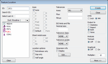

Boyutu Özelliği iletişim kutusu
Ekle | Boyut | Konum menü seçeneği, ilgili eksene paralel olmak suretiyle, özellikten X, Y, Z başlangıç noktasına olan mesafeyi hesaplar. Özelliğin çapı, açısı ve vektörü de, hesaplamanın parçalarıdır. Bu bölüm, yalnızca konumla veya koordinat boyutlandırmayla ilgilidir. Konum boyutları için, bkz. "Boyutlandırma Konumu".
Lokasyon, Kartezyen veya Polar koordinatlar, Konum veya kutu toleransı kullanarak hesaplanabilir.
Kartezyen ve Polar koordinatlar arasında geçiş yapmak için, Özellik Konumu iletişim kutusunda Pang veya Prad öğesini seçin.
KONUM ve DİKD tolerans yöntemleri arasında geçiş yapmak için "Boyutlandırma Konumu" boyut seçeneğine bakın.
Varsayılan olarak iletişim kutusu Otomatik onay kutusunu işaretler. Ölçüm yordamınız için varsayılan davranışı değiştirmek için "Konum Boyutları İçin Varsayılan Eksenler" konusuna bakın.
Bir Konum boyutunun RN Çizgisinin yanı sıra eski Dairesellik ve Silindiriklik boyutları için, özellik çözümü, boyutu hesaplamak için kullanılır. Varsayılan olarak bu, En Küçük Karelerdir. Ancak, Minimum Ayırma, Maksimum Kaydedilmiş, Minimum Sınırlanmış veya Sabit Yarıçap gerileme algoritmalarını kullanarak özelliği çözmeyi seçebilirsiniz.
FCF Diğer yandan Dairesellik ve Silindiriklik boyutları, Y14.5 standardı tarafından gereken Chebychev algoritması (Min/Maks) kullanılarak hesaplanır. Hesaplamadaki değişiklik nedeniyle, Dairesellik ve Silindiriklik FCF boyutları genel olarak eski muadillerinden bir parça daha küçük bir değere hesaplanacaktır.
Chebychev algoritması kullanan FCF formu boyutları düzlük ve doğruluğu içerir.
