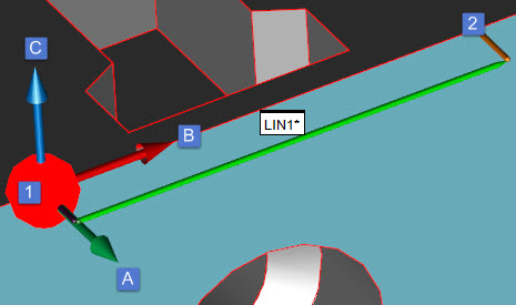

En este ejemplo de elemento automático de línea delimitada de ejemplo se observan los puntos inicial y final
Este ejemplo de elemento automático de línea delimitada muestra los puntos inicial y final (1) y (2), un vector de borde de 0,-1,0 (A), un vector de línea de 1,0,0 (B), un vector de superficie de 0,0,1 (C) y un valor de Tamaño pto de 4:

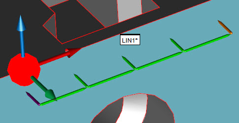

Por ejemplo, puede que sea necesario cambiar el valor de Contactos y de Profundidad:
Elemento automático de línea, ahora con cinco contactos y una profundidad de 3 mm

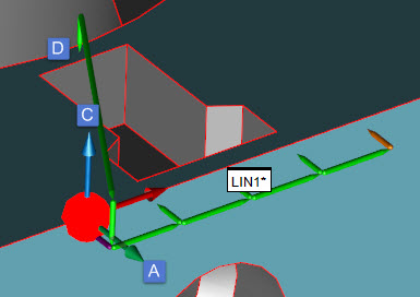

Por ejemplo, si necesita tomar muestras del offset del material de la superficie desde el borde, podría tener algo como esto:
Este ejemplo muestra el elemento automático de línea con un vector de borde de 0,-1,0 (A), un vector de superficie de 0,0,1 (C), una profundidad de 1 mm y 1 contacto de muestra con un espacio 2 de 19 mm (D)
