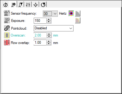

La ficha Propiedades del escaneado del láser define cómo adquiere PC-DMIS los datos del escaneado e indica si aparecen o no en la ventana gráfica las líneas de escaneado y las visualizaciones de los elementos.
Mostrar/ocultar haces: Este botón alterna la visualización de los haces láser en el modelo de pieza. Haga clic en este botón para permitir que los haces del escaneado se muestren en tiempo real en la ventana gráfica. PC-DMIS limita la aparición de los haces en la ventana gráfica a la distancia del valor nominal del elemento más el valor de Sobre escaneado. El software utiliza el valor Sobre escaneado para controlar la cantidad de recorte y la visibilidad del haz. El gráfico siguiente proporciona un ejemplo del modo en que aparecen estos haces.
Elementos de escaneado con haces
Activar/desactivar sonido: Este botón activa o desactiva el sonido. Consulte "Usar eventos de sonido".
Herramientas de visualización activadas/desactivadas: Este botón alterna la visualización de las herramientas de visualización en color. Para obtener más información consulte "Qué son las herramientas de visualización".
Mostrar/ocultar puntos segregados: Este botón alterna la visualización de los puntos que el software pasa al motor extractor de elementos en función de los valores actuales.
Inicializar sonda: este botón inicia o inicializa el láser. No se puede realizar ninguna actividad con el láser hasta que se inicializa. Esta operación tarda 15 segundos aproximadamente en llevarse a cabo. Este botón aparece en esta ficha para configuraciones de Portátil.
Proyector: Este botón solo está disponible para las sondas Perceptron V5 en brazos manuales. Haga clic en este botón para activar una cuadrícula de luz roja proyectada que ilumina la pieza. Esto actúa como las cruces en el objetivo. A medida que mueve la sonda hacia la pieza o la aleja de ella, la línea del escaneado láser de la sonda se desplaza por este objetivo. Para un resultado óptimo, la línea del escaneado láser debe estar alineada con la línea central de este objetivo. Esto sirve básicamente para lo mismo que el indicador de la línea de escaneado, que ayuda a mantener la sonda a la altura óptima cuando se mide la pieza. Puesto que eso solamente funciona en las aplicaciones manuales, PC-DMIS desactiva este icono si utiliza Herramientas de sonda en el cuadro de diálogo Elemento automático.
Desde PC-DMIS 2019 R2, PC-DMIS no es compatible con el sensor láser Perceptron. Aunque sigue siendo posible instalar PC-DMIS 2019 R2 y versiones posteriores, PC-DMIS muestra un error si intenta ejecutar rutinas de medición que utilizan el escáner Perceptron. Para obtener más información, póngase en contacto con el departamento de soporte técnico.
Zoom automático activado/desactivado: Este botón activa y desactiva la función de zoom automático del láser. Cada vez que se inicie el escaneado, el zoom automático desplaza, hace un zoom, rota y cambia el tamaño de la vista que contiene los datos de láser en la ventana gráfica para mostrar los datos entrantes.
Puede pasar por alto las limitaciones con las flechas hacia arriba y hacia abajo o introducir valores en los cuadros. No obstante, la máquina rechaza los valores que no son válidos y obliga a utilizar un número válido.
Más:
Frecuencia sensor
Solap. fila
Sobre escan.
Exposición
Nube de puntos
Ganancia (para sensores CMS)
Estados de zoom de escaneado (para sensores CMS)
