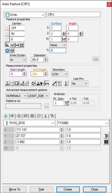

の自動生成オプションでは、円の測定を定義できます。この測定タイプが特に有効となるのは、どの作業平面とも平行でない平面に円が位置する場合、あるいは部分的な円に対して等間隔のヒットが必要となる場合です。円を測定するには、少なくとも3つのヒットが必要です。円の測定に必要なヒット数のデフォルト値は、SETUPモードでのデフォルト値に基づきます。
オプションにアクセスするには、円の要素の自動作成ダイアログボックス(挿入 | 要素 | 自動 | 円)にアクセスします。
要素の自動作成ダイアログボックス - 円
