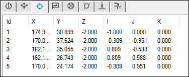

プローブ ツールボックス - ヒットのターゲット タブ
ヒットバッファ内のすべてのヒットを表示するには、プローブツールボックスのヒットターゲットタブを選択します。PC-DMISはバッファ内の各取込み点のXYZおよびIJKデータを表示します。ユーザーが新しい取込み点を取得するか、古い取込み点を取込み点バッファから削除すると、この読み出し専用リストは取込み点バッファを動的に変更します。
