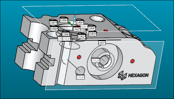

  3. クリアランス平面を表示するには、クリアランス平面の表示アイコン()を再度クリックします。これらは次のように見えるはずです:
二番目のクリアランス平面
