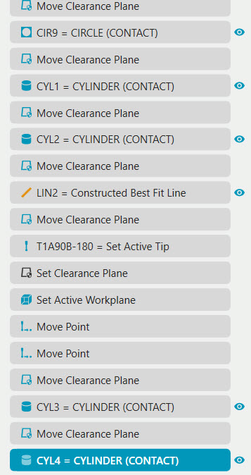

[表示|要約モード] を選択して、編集ウィンドウを要約モードにします。
編集ウィンドウで [CYL3]、その下の [安全高さ] および [CYL4] を選択します。
それらの 3 つのコマンドをカット&ペーストして、2 番目の MOVE/POINT コマンドの下に来るようにします。
作業内容を確認します。CIR9 から下の編集ウィンドウの最後の部分は次のようになっている必要があります。
[表示 | 要約]を選択して、編集ウィンドウをコマンドモードに戻します。
