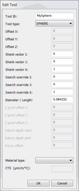

ツール編集
ユーザーはツールの編集コマンドボタンを使用して、プローブの測定ダイアログボックス使用可能なツールリストにすでに存在する校正ツールを編集することができます。
[ツールの編集]ボタンを押すと、[ツールの編集]ダイアログボックスが表示されます。このボタンにアクセスするには、プローブ ユーティリティダイアログボックス測定ボタンを選択します (挿入 | ハードウェア定義 | プローブ)。
ツールの編集ダイアログ ボックス
[ツールの編集]ダイアログ ボックスには[ツールの追加]ダイアログ ボックスと同じオプションがあります。オプションについて詳しくは、「ツールの追加」を参照してください。
