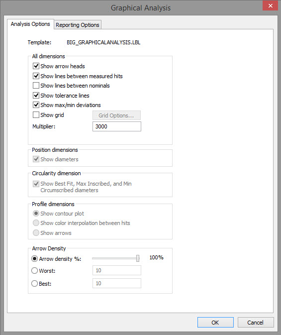

下記のように、レポートウィンドウの分析ウィンドウオブジェクトを右クリックしオブジェクトの編集を選択すると、グラフック分析ダイアログボックスが表示されます。
これらのタブでのオプションについて詳しくは、現在の章の「分析ウィンドウオブジェクトトピックの「プロパティの変更」サブトピックを参照してください。
影付きで表示される項目はフライでの変更に使用できない項目です。但し、ラベルテンプレートレベルでそれらを変更することができます。ラベルテンプレートの編集について詳しくは、この章の「ラベルおよびラベルテンプレートについて」を参照してください。
