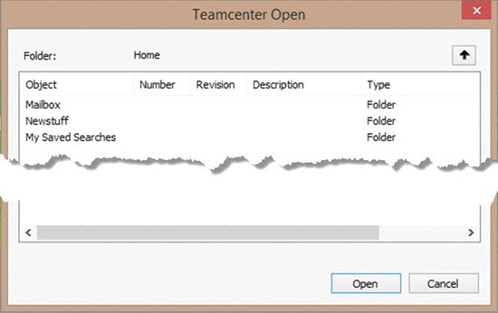

  2. ファイル|開くを選択して、Teamcenterから測定ルーチンを開きます。
  3. PC-DMISがTeamcenterへの接続を確立したら、固有のTeamcenter Openダイアログボックスが開きます。このダイアログボックスを使用すると、Teamcenterデータベース内で移動できます。それはデータベースに保存されたフォルダおよびファイルを表示します。
  1. そのフォルダを開くには、フォルダの名前をクリックします。PC- DMIS測定ルーチンが保持されているディレクトリに移動し、必要に応じてフォルダをクリックします。
  2. 類型カラムを使用して、ユーザがどのタイプのオブジェクトを使用しているかを確かめられます: 「フォルダー」タイプは、オブジェクトがフォルダーであることを意味します。「パーツ参照」タイプは、オブジェクトが測定ルーチンであることを意味します。フォルダーの一覧の上のディレクトリーに移動する必要がある場合は、最大の黒矢印をクリックします。
  1. 測定ルーチン(「パーツ参照」)を選択し、[開く]をクリックして PC- DMISにおける測定ルーチンを開きます 。
