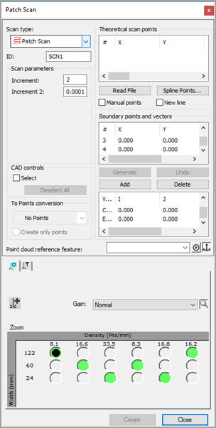

[パッチ スキャン]ダイアログ ボックス
パッチスキャンメソッドはスキャンパラメータに基づいてパートの表面をスキャンします。(パッチ スキャンは互に対して平行に実行される一連の開いた線スキャンに似ています。) 各スキャン線を実行中、プローブは常に切断面上を移動します。増分 値を使用して各ライン上の点間距離を決定します。線の端でスキャンが境界に達すると、スキャンは増分2の値だけ次の線に移動して、反対方向に移動する新しいスキャン線を開始します。下図にこのプロセスを記載します。
