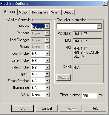

[測定機のオプション] ダイアログ ボックス - [一般] タブ
[汎用] タブでは PC-DMISに使用するようにコントローラを有効/無効にできます。このタブのオプションを1つでも変更した場合は PC-DMIS を再起動する必要があります。このタブには次の3つの主要なエリアがあります。
アクティブコントローラー
コントローラ情報
タイマー間隔
