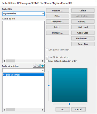

  1. [挿入 | ハードウェア定義 | プローブ ] メニューオプションを選択します。プローブユーティリティダイアログボックスが表示されます。(新しい測定ルーチンを作成するたびにこのダイアログボックスが自動的に表示されます。)
プローブ ユーティリティ ダイアログ ボックス
  1. ビジョンプローブを最適に説明するプローブファイル 名を入力します。
  2. [プローブユーティリティ]ダイアログボックスの[プローブの説明]エリアで、[プローブが定義されていない]オプションを強調表示します。
  3. プローブの説明ドロップダウン一覧から適切なプローブを選択して下さい。
  4. 「空き」の接続ごとに、プローブの定義が完了するまで、同じ方法で残りの部品を選択します。完了すると、定義されたチップが アクティブなチップの一覧 に表示されます。
PC-DMISはプローブの画像を表示しないことに注意してください。これは通常、測定を実行する時にパーツの表示を妨げないようにするために望ましい方法です。ただし、[プローブユーのティリティ]ダイアログボックスの[プローブの説明]エリアでプローブコンポーネントをダブルクリックして[プローブコンポーネントの編集]ダイアログボックスを開き、[このコンポーネントを描画する]チェックボックスをオンにすることができます。
