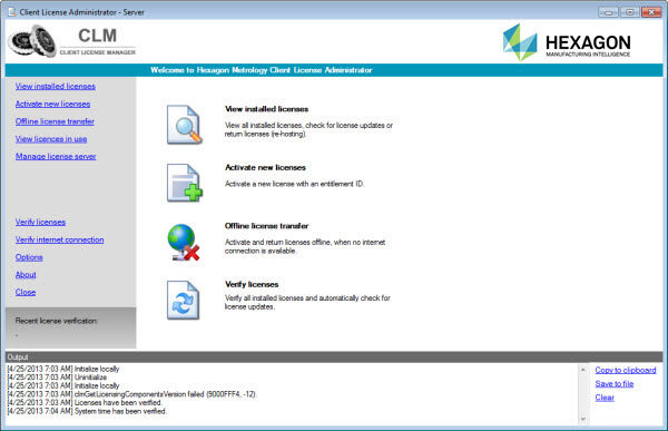

CLM 관리자 서버를 통해 로컬 라이센스 서버를 관리할 수 있다.
라이센스 서버 (즉, 호스트 이름인)의 이름을 확인하기 위해:
CLM Administrator Server 를 시작한다 ("로컬 라이센스 서버 관리" 단락을 참조한다.)
왼쪽의 메뉴에서 라이센스 서버 관리를 선택한다.
로컬 라이센스 서버의 호스트명이 주어진다. 또한, 라이센스 서버 포트는 콜론 옆에 나타난다. 기본값에 의해, 이것은 포트 27000 이다; 또한 FAQ 17 을 참조한다). 서버가 실행 중인지 정지되었는지 여부도 표시된다. 상태를 변경하기 위해, 오른쪽 하단 영역에서 시작 또는 중지를 선택한다.
뷰를 새로 고치기위해, 오른쪽 하단 영역에서 새로 고침을 선택한다.
