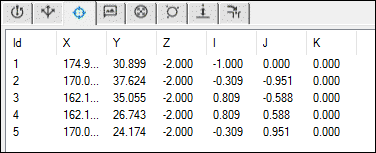

프로브 도구상자 - 접촉 목표 탭
접촉 버퍼에서 모든 접촉을 보기 위해, 프로브 도구상자 에서 접촉 대상 탭을 선택한다. PC-DMIS 는 버퍼에서 각 접촉을 위한 XYZ 와 IJK 데이타를 보여준다. 이 오직 읽기만 목록은 접촉 버퍼에서 새로운 접촉이 수행되거나 또는 이전 접촉이 제거되는 동안 동적으로 변경된다.
