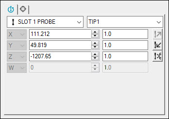

프로브 도구상자 대화상자를 사용
뷰 | 다른 창 | 프로브 도구상자 를 선택한다. 프로브 도구상자 대화상자가 열린다:
접촉 프로브를 위한 프로브 도구상자
나타난 두 탭의 속성을 완료한다:

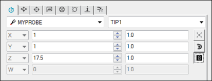

자동 특성 대화상자내에 내장된 프로브 도구상자를 사용

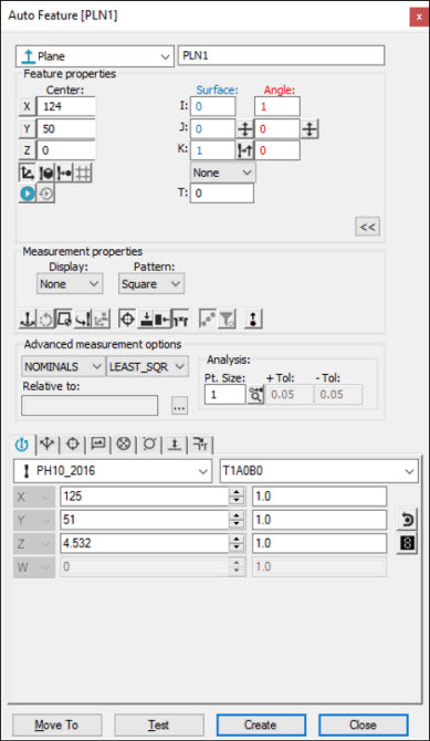

자동 특성 대화상자를 연다. 도움말은, "자동 특성을 삽입" 을 본다.
사용할 측정 방법을 위한 자동 특성을 선택한다.
>> 버튼을 클릭한다. 측정 속성 영역, 상급 측정 옵션 영역, 그리고 프로브 도구상자 (대화상자의 아래 부분에서 추가 탭을 가진) 가 나타난다.
샘플 자동 특성 대화상자
이 문서 세트는 측정 속성 영역과 상급 측정 옵션 영역의 옵션을 설명하지 않는다. 많은 이들 옵션이 PC-DMIS 의 다른 구성과 같기 때문에, PC-DMIS 핵심 문서는 이 정보를 포함한다. 이들 영역의 옵션에 관한 상세 정보는 PC-DMIS 핵심 문서에서 "자동 특성 만들기" 단락을 본다.
프로브 도구상자 대화 상자의 아래 부분에 나타나고 기본 PC-DMIS 측정 방법을 위한 탭을 보여준다. 자동 특성 대화상자내의 표준 접촉 프로브 유형들을 위한 프로브 관련 탭들과 조작들은 추가의 탭을 포함한다. 예를들어:
자동 특성 대화상자내에 포함된 프로브 도구상자
탭의 속성을 완료한다.
프로브 지점 탭 - 기존의 구성된 프로브와 프로브 팁 사이를 전환하기 위해, 현재의 프로브의 위치를 보기 위해, 프로브 판독 창을 열기 위해, 그리고 접촉 버퍼로부터 프로브 접촉을 제거하기 위해 이 탭을 사용한다.
측정 방법 탭 - 자동 특성의 특정 유형을 위한 다른 내부 방법을 로드하고, 특성 실행 방법을 변경하기 위해 이 탭을 사용한다.
접촉 목표물 탭 - 특성과 각 접촉을 위한 XYZ 값을 측정하기 위해 사용된 접촉들을 보기 위해 이 탭을 사용한다.
특성 탐지기 탭 - 특성 위치 지시사항을 정의하고 보기 위해 이 탭을 사용한다.
접촉 경로 속성 탭 - 접촉 수, 깊이, 레벨당 접촉, 기타와 같은 프로브 경로에 영향을 주는 속성들을 수정하기 위해 이 탭을 사용한다.
샘플 접촉 속성 탭 - 샘플 접촉 속성을 수정하기 위해 이 탭을 사용한다.
접촉 자동 이동 속성 탭 - 자동 이동 (또는 회피 이동) 을 위한 속성을 수정하기 위해 이 탭을 사용한다.
접촉 구멍 찾기 속성 탭 - 구멍들을 찾기 위한 속성들을 수정하기 위해 이 탭을 사용한다.
