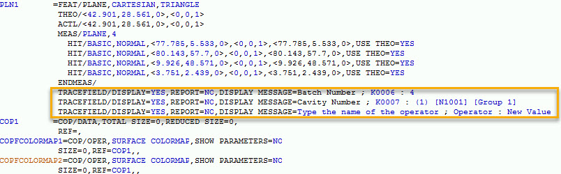

다음은 편집창의 TRACEFIELD 명령의 예이다.
TRACEFIELD/DISPLAY=YES,REPORT=NO,DISPLAY MESSAGE=운영자 이름 입력 ; 운영자 : Sam
TRACEFIELD/DISPLAY=YES,REPORT=NO,DISPLAY MESSAGE=배치 번호 / 식별 번호 ; K0006 : 4
기록 필드 이름, 디스플레이 메시지 및 현재 값을 변경하기위해 편집창을 또한 사용할 수 있다.
TRACEFIELD 명령의 편집창 명령줄은 다음과 같다:

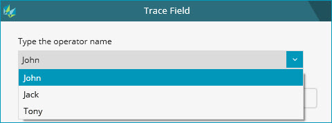

여러 값의 경우, 기록 필드 대화상자는 값을 선택하기위해 목록을 보여준다.
실행 중 여러 값 기록 필드 대화상자

실행 예 - 여러 연속 TRACEFIELD 명령
세 연속 기록 필드 명령의 예
실행 중에, PC-DMIS는 여러 연속 명령을 조합해서 그들이 단일 기록 필드 대화상자에 나타나게 한다. PC-DMIS 가 각 명령을 위한 대화상자 대신 단일 대화상자에서 정보를 수집하므로 이 명령의 조합은 시간을 절약할 수 있다:
연속 기록 필드를 위한 여러 기록 필드 대화상자
