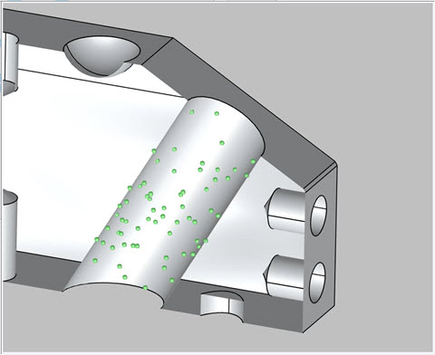

크기 명령과 함께 사용하는 입력 특성은 실제 표면을 잘 나타내기 위해 충분한 지점을 포함해야 한다. 표준의 의도를 가장 잘 모방하기 위해, 그들 지점은 반대 지점이어야한다.

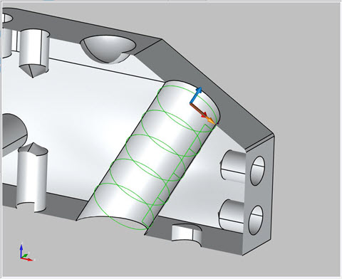

크기를 위한 여러 ISO 필요조건 연산자는 "부분 크기" 라고 불리운다. 예를들어, "(GG) ACS" 과 "(LP) ACS (SX)"는 부분 크기이다. 부분 크기는 원기둥의 또는 3D 너비의 각 단면이 크기를 갖는 로컬 크기이다. 그런다음, 적용 가능한 각 한계를 위한 최악의 부분 크기가 보고된다.
부분으로 데이타를 생성하는 한가지 방법은 원과 2D 너비와 같은 2D 단면 특성을 사용하는 것이다. 다른 방법은 "기본 PC-DMIS 측정 방법" 또는 "조정 원기둥 동심 원 스캔" 과 같은 부분에서 데이타를 생성하는 측정 방법을 사용하는 것이다. 측정 방법에 관한 상세 정보는, "PC-DMIS CMM" 문서에서 "측정 방법을 사용" 항목을 본다.
부분 크기를 계산할때, 명령은 이들 규칙에 따라 데이타를 부분으로 분할한다:
원 특성과 2D 너비의 경우, 특성이 이미 단면이기 때문에, 명령은 분할하지 않고 데이타를 사용한다.
원기둥의 경우, 명령은 데이타를 원형 단면으로 분할하려 한다. 데이타는 원으로 배열되어야 한다 또는 명령은 실패할 것이다.
3D 너비의 경우, 명령은 실패한다.
원기둥 데이타를 분할할때, 명령은 먼저 원기둥의 축에 지점을 투영한다. 그런다음 투영된 지점의 그룹을 동일 단면에 속하는 것으로 식별한다.
