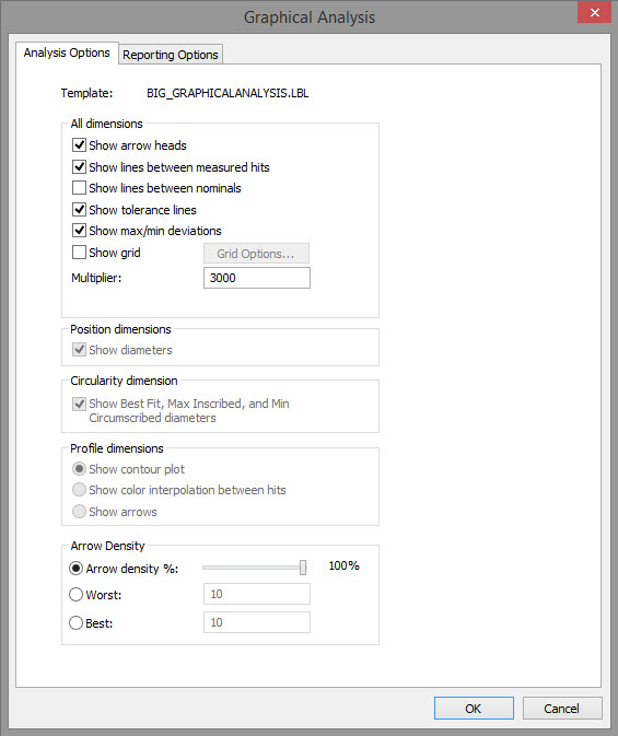

이 개체가 무엇을 보여줄지를 결정하기 위해, 그것의 많은 속성을 수정할 수 있다. 템플릿 편집기 내의 그래픽 분석 대화상자를 열기 위해 (설정 대화상자) 속성을 또한 사용할 수 있다. 이 대화상자는 많은 AnalysisWindow 개체의 속성을 설정할 수 있게 한다. 두가지 탭이 있다:
그래픽 분석 대화상자
옵션 분석 탭
이 탭에 대한 옵션의 설명은, "보고서 명령 삽입" 단락에서 "측정 옵션" 을 본다. (보고서 창 내의 AnalysisWindow 개체를 수정할때만 탭 상단 근처에 템플릿 이름이 나타난다. 보고서 창내에서 직접 수정하는 방법에 대한 정보는, "그래픽 분석 수정" 을 본다.)
이 탭의 옵션에 대한 설명은, 아래의 "사용 가능한 속성" 하위 항목에서 해당 속성을 본다.
이 탭의 옵션과 연결된 속성은 다음과 같다:

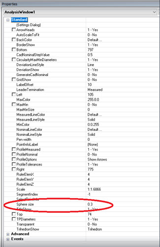

구 크기 - PC-DMIS는 라인 모드에 있을 때만 이 옵션을 활성화한다. 이 값은 선 끝의 지름(mm)을 정의한다. PC-DMIS를 인치 단위로 실행하는 경우, 소프트웨어는 보여주기 목적으로만 입력한 값을 mm로 바꾼다.
AnalysisViewLollipopSphereSizeInMM 설정을 사용하여 설정 편집기에서 이 값을 설정할 수 있다. 이 설정에 대한 상세 정보는, PC-DMIS 설정 편집기 문서에서 "AnalysisViewLollipopSphereSizeInMM"을 참조한다.
보고서에서 분석 개체의 이 속성과 기타 속성을 볼 수 있다. 예를 들어, 파일 | 보고| 새로운 | 사용자정의 보고서를 선택한 다음 보고서에 대한 분석 개체를 만든다. 그런 다음 개체를 마우스 오른쪽 클릭하고 속성을 선택한다. PC-DMIS는 분석 개체 보고서 개체와 관련된 모든 속성을 보여준다:
분석 개체 보고서 속성의 예

이 개체를 위한 사용가능한 속성은 아래에 열거되어 있다:
모든 속성은 별도의 언급이 없는 한 사용자 지정 보고서에 사용된다. 별표 (*) 뒤의 그들 속성은 보고서 템플릿 작성기에 또한 사용된다.
(설정 대화상자) *
선택된 AnalysisWindow 개체를 위한 그래픽 분석 옵션 대화상자를 보여준다.
화살표 최상 값
화살표를 보여주는 최상의 편차의 수를 정의한다.
화살표 밀도 옵션
화살표 밀도의 처리 방법을 결정한다.
0 - 백분율로 - 이것은 측정 분석 옵션 대화 상자의 화살표 밀도 슬라이더에서 정의된 백분율을 사용한다.
1 - 최악으로 - 이것은 화살표 최악의 값 속성을 사용한다.
2 - 최상으로 - 이것은 화살표 최상의 값 속성을 사용한다.
화살표 최악의 값
화살표를 보여주는 최악의 편차의 수를 정의한다.
