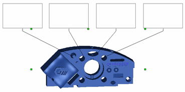

CadReportObject (CRO) 는 완성된 보고서 내의 CAD 이미지를 볼 수 있게 한다. 처음에 CRO를 보고서 템플릿에 놓을 때, PC-DMIS는 자동으로 레이블 레이아웃 마법사를 시작한다. PC-DMIS 가 사용하기 원하는 레이블을 배치하기 위해, 이 마법사를 사용한 후, Hexagon 테스트 블록의 모형 그래픽이 보여진다, 그리고 어떤 규칙도 정의되지 않으면, 모형 레이블이 또한 보여진다. 그것은 다음과 같은 것이다:
보고서 템플릿에 삽입된 샘플 CRO
이들 모형 항목은 단순히 보고서에서 원하는 것의 이미지임을 기억한다. 실제 보고서 창에서, 그것은 실제 CAD 모델을 보여준다. 레이블은 CRO 의 규칙 트리에서 첫 규칙에 의해 정의된 레이블 템플릿의 그림을 보여준다. 레이블이 연관되지 않았고, 어떤 규칙도 적용되지 않으면, 그것은 모형 레이블 이미지를 그린다.
